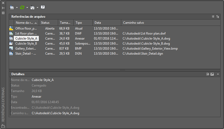

A paleta Referências externas organiza, exibe e gerencia arquivos referenciados, como arquivos DWG (xrefs), DWF, DWFx, PDF ou subjacências DGN, imagens rasterizadas, nuvens de pontos (arquivos RCP e RCS) e modelos de coordenação (arquivos NWD e NWC).
Nota: As nuvens de pontos e modelos de coordenação não estão disponíveis no AutoCAD LT.
Somente os arquivos DWG, DWF, DWFx, PDF e imagens raster podem ser abertos diretamente da paleta Referências externas.
Os menus de atalho oferecem opções adicionais para trabalhar com os arquivos.

Barra de ferramentas da paleta Referências externas
Anexar
Anexa arquivos ao desenho atual. Selecione um formato na lista para exibir a caixa de diálogo Selecionar arquivo de referência.
Atualizar
Atualiza a exibição da lista ou recarrega todas as referências para exibir todas as alterações que possam ter ocorrido nos arquivos de referência.
Alterar caminho
Modifica o caminho dos arquivos selecionados. É possível definir o caminho como absoluto ou relativo. Se o arquivo de referência for armazenado no mesmo local que o desenho atual, você também poderá remover o caminho. Você também pode selecionar um novo caminho para uma referência ausente usando a opção Selecionar novo caminho. A opção Localizar e substituir fornece um método para localizar todas as referências que usam um caminho especificado de todas as referências selecionadas e substitui todas as ocorrências desse caminho por um novo caminho especificado por você.
Ajuda
Abre o sistema de Ajuda.
Referências de arquivo
Botões de vista em lista e em árvore
Clique nos botões para alternar entre a vista em lista e em árvore.
Lista de arquivos de referência
Exibe uma lista de referências no desenho atual, incluindo informações como o status, o tamanho e a data de criação.
Clique duas vezes no nome do arquivo para editá-lo. Clique duas vezes na célula em Tipo para alterar o tipo de caminho (somente DWG).
Detalhes
Exibe informações ou uma imagem de visualização prévia de uma referência selecionada.
Botões Exibição de detalhes e Visualização prévia miniaturizada
Clique nos botões para alternar da exibição de detalhes para uma visualização prévia miniaturizada.
Visualização prévia da imagem
Exibe uma imagem em miniatura do arquivo selecionado em Referências de arquivo.
Fornece informações sobre o arquivo selecionado em Referências de arquivo. É possível modificar algumas informações ao clicar na coluna da direita.
