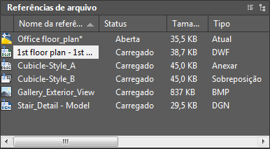

Visualizar lista
As informações listadas inclui o nome, status, tamanho de arquivo, tipo de arquivo, data de criação e caminho salvo da referência.
Nome da referência
A coluna nome da referência sempre exibe o desenho atual como a primeira entrada, seguido por arquivos adicionais anexados que estão listados na ordem em que foram anexados.
Status
O status do arquivo referenciado:
  • Carregado - O arquivo referenciado está atualmente anexado ao desenho.
  • Descarregado – O arquivo referenciado é descarregado do desenho. Quando você descarrega um arquivo referenciado, ele não é exibido, mas pode ser exibido novamente usando Recarregar.
  • Não encontrado – O arquivo referenciado não existe mais nos caminhos de busca válidos.
  • Não solucionado - O arquivo referenciado não pode ser lido.
  • Órfão – O arquivo referenciado é anexado a outro arquivo no status Não resolvido, Não carregado ou Não encontrado.
  • Sem referência - o arquivo referenciado é removido pela ferramenta excluir ou apagar ao invés de separar.
  • Requer recarga – O arquivo de referência foi atualizado/salvo novamente enquanto o desenho hospedeiro está aberto. Este status aparece ao mesmo tempo com a notificação em balão, na barra de status, para indicar que o arquivo de referência externa foi alterado.
Tamanho
Especifica o tamanho do arquivo de referência anexado.
Tipo
O tipo de arquivo do arquivo referenciado. Arquivos de desenho (refex) são exibidos como anexos ou sobreposições, imagens raster mostram seu formato de arquivo, e subjacências DWF, DWFx, DGN e PDF são listadas como seu tipo de arquivo respectivo.
Data
A data em que o arquivo referenciado foi criado ou salvo por último.
Caminho salvo
Exibe o caminho que é salvo com o desenho quando o arquivo referenciado é anexado.

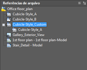

Vista em árvore
O nível mais alto da vista em árvore mostra o desenho atual. Arquivos referenciados aparecem no próximo nível. Arquivos referenciados que contêm suas próprias referências de arquivos aninhados podem ser abertos para mostrar níveis adicionais. Ao efetuar seleções na vista em árvore, somente uma referência de arquivo pode ser selecionada de cada vez.
