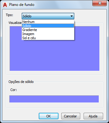

Caixa de diálogo Plano de fundo
Define o tipo, cor, efeitos e posição do plano de fundo para uma vista nomeada.
Lista de opções
As seguintes opções são exibidas.
Tipo
Lista as sobreposições do plano de fundo (None, Solid, Gradient, Image ou Sun & Sky) que podem ser aplicadas à uma vista nomeada.
Sólido
Seleciona um plano de fundo sólido de cor única.
Gradiente
Especifica um plano de fundo gradiente de duas ou três cores.
Imagem
Usa um arquivo de imagem para o plano de fundo.
Sol e Cèu
Exibe a caixa de diálogo Ajustar plano de fundo de sol e céu para especificar a posição, a cor e as propriedades do sol e do céu para o plano de fundo.
Nota: Sol e céu não estão disponíveis quando a iluminação com base em imagens estiver ativada na paleta Ambiente de renderização e exposição.
Opções de sólido
Visualização prévia
Exibe a cor selecionada.
Cor
Abre a caixa de diálogo Selecionar cor.
Opções de gradiente
Especifica configurações para um novo plano de fundo gradiente.
Visualização prévia
Exibe o gradiente.
Three Color
Especifica um gradiente de três cores. Se não estiver selecionado, você pode especificar um gradiente de duas cores.
Top Color
Escolha uma cor para a cor superior do gradiente.
Bottom Color
Abre a caixa de diálogo Selecionar Cor. Escolha uma cor para a cor inferior do gradiente.
Rotação
Especifica um ângulo no qual você pode rotacionar um plano de fundo gradiente. Rotação não está disponível para um plano de fundo sólido ou de imagem.
Opções de imagem
Visualização prévia
Exibe a imagem selecionada.
Nome do arquivo
Exibe o nome e o caminho do arquivo de imagem.
Procurar
Selecione um arquivo de imagem e clique em Abrir.
Adjust Image
Exibe a caixa de diálogo Ajustar imagem de plano de fundo.
