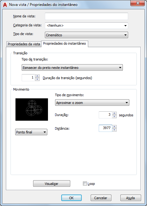

Guia Propriedades do instantâneo (caixa de diálogo Novas propriedades da vista/instantâneo)
Define a transição e movimento usados para uma vista quando executados com o ShowMotion.
Lista de opções
As seguintes opções são exibidas.
Transição
Define a transição a ser usada ao executar uma vista.
Tipos de transição
Define o tipo de transição a ser usado ao executar uma vista.
Duração de transição
Define a duração de tempo para a transição.
Movimento
Define o comportamento do movimento a ser usado ao executar uma vista.
Movimento
Define o tipo de movimento a ser usado para uma vista nomeada quando a esta é atribuído o tipo de vista Cinemática.
Duração de reprodução
Define a duração de tempo para a execução da animação.
Distância
Define a distância que o movimento leva para concluir quando a vista nomeada é atribuída ao tipo de vista Cinematic.
Distância cima
Define a distância na qual a câmera pode ser movida acima. Se aplica ao tipo de movimento Crane Up.
Distância baixo
Define a distância na qual a câmera pode ser movida abaixo. Se aplica ao tipo de movimento Crane Down.
Distância frontal
Define a distância na qual a câmera pode ser movida adiante. Se aplica ao tipo de movimento Crane Down.
Distância traseira
Define a distância na qual a câmera pode ser movida para trás. Se aplica ao tipo de movimento Crane Up.
Graus esquerda / direita
Define o montante em que a câmera pode rotacionar em torno do eixo Z. Se aplica aos tipos de movimentos Olhar e Orbitar.
Graus cima / baixo
Define o montante em que a câmera pode rotacionar em torno do plano XY. Se aplica aos tipos de movimentos Olhar e Orbitar.
Distância (Pan) esquerda/direita
Define a distância na qual a câmera pode efetuar a panorâmica à esquerda e à direita. Se aplica ao tipo de movimento Pan + Zoom.
Distância (Pan) cima/baixo
Define a distância na qual a câmera pode efetuar a panorâmica para cima e para baixo. Se aplica ao tipo de movimento Pan + Zoom.
Percentagem de zoom in / out
Define o percentual com o qual a câmera pode aumentar e diminuir o zoom. Se aplica ao tipo de movimento Pan + Zoom.
Posição atual
Define a posição atual da câmera.
Sempre olhar para o ponto de giro
Bloqueia a câmera no centro de interesse. Se aplica aos tipos de movimento Track e Crane.
Visualização prévia
Visualiza a transição e movimento atribuídos à vista nomeada.
Laço
Executa continuamente a transição e movimento atribuídos à vista nomeada.
