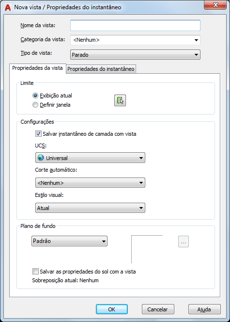

Caixa de diálogo Nova vista / Propriedades do instantâneo
Salva uma nova vista e gerencia suas propriedades.
Nome de vista
Especifica o nome da vista.
Categoria da vista
Especifica uma categoria para a vista nomeada.
Tipos de vista
Especifica Estático ou Cinemático.
Limite
Define a área do desenho que está atribuída à vista nomeada.
Exibição atual
Utiliza a exibição atual como a nova vista.
Definir janela
Usa uma janela como a nova vista, que você define na área de desenho especificando dois cantos opostos.
Botão Definir janela de vista
Fecha temporariamente as caixas de diálogo Nova vista e Gerenciador de vistas, para que você possa usar o dispositivo apontador para definir os cantos opostos na janela Nova vista.
