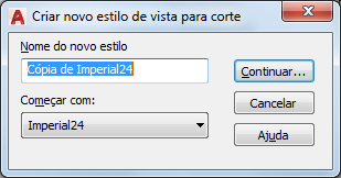

Caixa de diálogo Criar um novo estilo da vista para corte
Cria um novo estilo da vista em corte partindo de um estilo existente.
Lista de opções
As seguintes opções são exibidas.
Nome do novo estilo
Nomeia o novo estilo de vista para corte. Por padrão, o nome do novo estilo é o nome do estilo Iniciar com, precedido por "Cópia de".
Iniciar com
Especifica um estilo de vista para corte existente cujas definições são o padrão para o novo estilo.
Continue
Exibe a caixa de diálogo Novo estilo da vista em corte, na qual é possível definir as propriedades do novo estilo da vista em corte.
