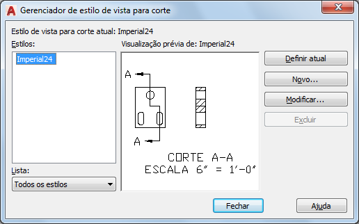

Gerenciador de estilo de vista para corte
Os estilos de vista em corte controlam a aparência das vistas em corte da documentação do modelo. O estilo especifica a formatação da linha de corte/seção, o rótulo da vista e as hachuras.
Lista de opções
As seguintes opções são exibidas.
Estilo de vista para corte atual
Exibe o nome do estilo de vista para corte aplicado nas vistas em corte criadas.
Estilos
Exibe uma lista dos estilos de vista em corte disponíveis no arquivo de desenho atual. O estilo atual é destacado.
List
Filtra os conteúdos da lista Estilos. Clique em Todos os estilos para exibir todos os estilos em vista para corte disponíveis no arquivo de desenho. Clique em Estilos em uso para exibir somente os estilos de vista em corte referenciados pelas vistas em corte no desenho atual.
Visualização prévia de
Exibe uma imagem de amostra que descreve os efeitos do estilo que está selecionado na lista Estilos.
Set Current
Define o estilo de vista para corte selecionado na lista Estilos como o estilo atual. Todas as novas vistas em corte são criadas usando este estilo de vista para corte.
Novo
Exibe a caixa de diálogo Criar novo estilo de vista para corte, onde é possível definir novos estilos de vista para corte.
Modificar
Exibe a caixa de diálogo Modificar estilo de vista para corte, onde é possível modificar estilos de vista para corte.
Nota: Não é possível renomear os estilos de vista em corte Imperial24 e Metric50.
Excluir
Exclui o estilo de vista para corte selecionado na lista Estilos. Este botão não fica disponível se o estilo selecionado na lista Estilos estiver em uso por uma vista em corte.
Nota: Não é possível excluir os estilos de vista em corte Imperial24 e Metric50.
