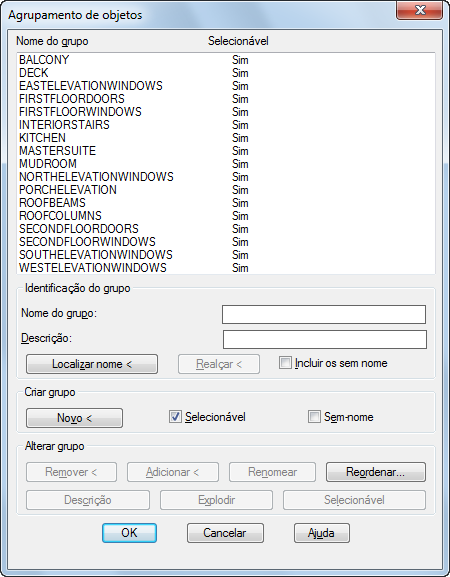

Caixa de diálogo Object Grouping
Exibe, identifica, nomeia e altera grupos de objetos.
Lista de opções
As seguintes opções são exibidas.
Group Name
Exibe os nomes dos grupos existentes.
Selectable
Especifica se um grupo pode ser selecionado. Quando um grupo é selecionável, selecionando um objeto no grupo seleciona todo o grupo. Objetos em camadas bloqueadas ou congeladas não são selecionados. Quando a variável de sistema PICKSTYLE é definida como 0, nenhum grupo é selecionável.
Group Identification
Exibe o nome e a descrição (se houver) do grupo selecionado na lista Group Name.
Group Name
Especifica o nome do grupo. Os nomes dos grupos podem ter até 31 caracteres e podem incluir letras, números e caracteres especiais como cifrão ($), hífen (-) e sublinhado (_), mas não espaços em branco. O nome é convertido para caracteres maiúsculos.
Descrição
Exibe a descrição do grupo selecionado, se houver alguma.
Find Name
Relaciona os grupos aos quais pertence um objeto.
A caixa de diálogo Group Member List é exibida, mostrando os grupos aos quais o objeto pertence.
Highlight
Mostra os membros do grupo selecionado na área de desenho.
Include Unnamed
Especifica se os grupos sem nome são ou não relacionados. Quando essa opção está desativada, somente grupos nomeados são exibidos.
Create Group
Especifica as propriedades de novos grupos.
Novo
Cria um novo grupo a partir dos objetos selecionados, utilizando o nome e a descrição sob Nome do grupo e Descrição.
Selectable
Especifica que um novo grupo é selecionável.
Unnamed
Indica que um novo grupo não tem nome. Um nome padrão, *An, é atribuído para os grupos não nomeados. O n representa um número que aumenta a cada novo grupo.
Change Group
Modifica grupos existentes.
Remove

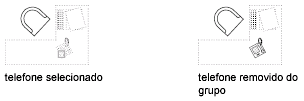

Remove objetos do grupo selecionado. Para utilizar esta opção, cancele a seleção da opção Selectable.
Se todos os objetos do grupo forem removidos, ele permanecerá definido. Você pode remover a definição do grupo do desenho utilizando a opção Explode.
Nota: Quando você remover objetos de um grupo e, mais tarde, desejar adicioná-los de volta durante a mesma sessão de desenho, eles serão retornados para a posição anterior na ordem numérica do grupo em que estavam.
Add
Adiciona objetos ao grupo selecionado.
Nota: Os nomes dos grupos são selecionados em ordem alfabética.
Rename
Renomeia o grupo selecionado com o nome digitado em Group Name, em Group Identification.
Re-Order
Exibe a caixa de diálogo Ordenar grupo, na qual é possível alterar a ordem numérica dos objetos dentro do grupo selecionado. Os objetos são numerados na ordem em que você os selecionou para serem incluídos no grupo. A reordenação é útil ao criar caminhos de ferramentas. Por exemplo, você pode alterar, a ordem em que as linhas horizontais e verticais são recortadas de um padrão de caminho de ferramentas.
É possível alterar a posição numérica de membros individuais do grupo ou intervalos de membros do grupo ou, ainda, inverter a ordem de todos os membros. O primeiro objeto de um grupo é o número 0 e não o número 1.
Descrição
Atualiza a descrição do grupo selecionado com o nome digitado em Descrição. Você pode utilizar mais de 64 caracteres para um nome de descrição.
Explode
Exclui a definição do grupo selecionado. Os objetos do grupo permanecem no desenho.
Selectable
Especifica se o grupo pode ser selecionado.
