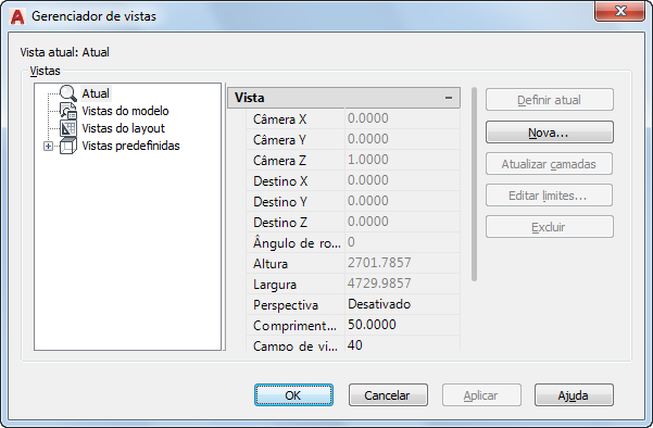

Gerenciador de vista
Clique em uma vista para exibir as propriedades dessa vista.
Lista de opções
As seguintes opções são exibidas.
Vistas
Exibe uma lista das vistas disponíveis. Você pode expandir cada nó (exceto para o nó Current) para exibir sua vista.
  • Atual. Exibe a vista atual e suas propriedades de vista e corte
  • Vistas de modelo. Exibe uma lista de vistas nomeadas e câmeras e lista propriedades gerais, de vista e corte para uma vista selecionada.
  • Visats de layout. Exibe uma lista de viewports em um layout que define uma vista e lista propriedades gerais e de vista para uma vista selecionada.
  • Predefinir vistas. Exibe uma lista de vistas ortogonais e isométricas e lista as propriedades gerais para uma vista selecionada.

Visualizar
Câmera X
Somente para as vistas atual e de modelo, exibe a coordenada X da câmera da vista.
Câmera Y
Somente para as vistas atual e de modelo, exibe a coordenada Y da câmera da vista.
Câmera Z
Somente para as vistas atual e de modelo, exibe a coordenada Z da câmera da vista.
Alvo X
Somente para as vistas atual e de modelo, exibe a coordenada X do destino da vista.
Alvo Y
Somente para as vistas atual e de modelo, exibe a coordenada Y do destino da vista.
Alvo Z
Somente para as vistas atual e de modelo, exibe a coordenada Z do destino da vista.
Rodar ângulo
Exibe o ângulo de rotação da vista em seu plano de visualização, que é um plano paralelo à tela de seu monitor.
Altura
Especifica a altura da vista.
Largura
Especifica a largura da vista.
Perspectiva
Para as vistas atual e de modelo, especifica se a vista em perspectiva está ativada.
Espessura da lente (mm)
Para todas as vistas, com exceção de layouts, especifica o comprimento da lente (em milímetros). A alteração deste valor altera de acordo com a configuração Campo de vista.
Campo de visão
Para todas as vistas, com exceção de layouts, especifica o campo de visão horizontal (em unidades do ângulo atual). A alteração deste valor altera de acordo com a configuração Comprimento da lente.
Corte
Plano frontal
Especifica o valor de deslocamento para o plano de corte frontal, se o corte frontal estiver ativado para a vista.
Plano traseiro
Especifica o valor de deslocamento para o plano de corte posterior, se o corte posterior estiver ativado para a vista.
Corte
Define opções de corte.
Definir atual
Restaura a vista selecionada.
Novo
Exibe a caixa de diálogo Propriedades da nova vista / instantânea ou a caixa de diálogo Nova vista.
Atualizar camadas
Atualiza informações sobre camada salvas com uma vista selecionada para corresponder à visibilidade da camada no espaço de modelo ou viewport de layout atuais.
Edit Boundaries
Exibe a vista selecionada, com o resto da área de desenho exibida em uma cor mais clara para mostrar os limites da vista nomeada.
Excluir
Exclui a vista selecionada.
