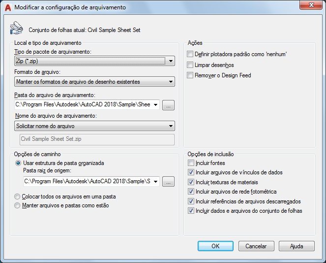

Caixa de diálogo Modificar a configuração de arquivamento
Altera os caminhos, formatos padrão, organização e outras configurações de um pacote de conjunto de folhas arquivadas.
Lista de opções
As seguintes opções são exibidas.
Tipo e localização de arquivamento
Especifica o tipo e a localização de um pacote de arquivos criado.
Tipo de pacote de arquivamento
Especifica o tipo de pacote de arquivos criado.
  • Pasta. Cria um pacote de arquivos descompactados em uma nova pasta ou em uma existente.
  • Zip.Cria um pacote de arquivos como um arquivo ZIP compactado. Para restaurar os arquivos, é necessário um utilitário de descompactação, como o aplicativo de shareware PKZIP ou WinZip.
Nota: A opção ZIP com os comandos CONVERTERDWG, ETRANSMIT e ARQUIVAR cria arquivos ZIP UTF-8. Isso significa que, se você empacotar desenhos e outros arquivos que possuem nomes que contêm caracteres estendidos de fontes de texto, os nomes não serão exibidos corretamente se você usar os utilitários de ZIP que não ofereçam suporte a arquivos ZIP em formato UTF-8. Use utilitários de ZIP, como 7-Zip, para exibir corretamente e extrair esses arquivos.
Formato do arquivo
Especifica o formato de arquivo no qual todos os desenhos incluídos no pacote de arquivos serão convertidos. Você pode selecionar um formato de arquivo de desenho lista suspensa.
Arquivar pasta de arquivo
Especifica o local no qual o pacote de arquivos será criado. Para especificar um novo local, clique em Procurar e navegue até o local desejado.
Se este campo não for preenchido, o arquivo é criado na pasta contendo o arquivo de dados do conjunto de folhas (DST).
Arquivar nome de arquivo
Especifica o método para nomear o pacote de arquivos. Exibe o nome de arquivo padrão do pacote de arquivos. Esta opção não está disponível se o tipo de pacote de arquivos estiver definido como Pasta.
  • Solicitar um nome de arquivo.Exibe uma caixa de diálogo de seleção de arquivo padrão onde você pode inserir o nome do pacote de arquivos.
  • Substituir, se necessário. Usa um nome de arquivo padrão lógico. Se o nome do arquivo já existir, o arquivo existente é automaticamente sobrescrito.
  • Incrementar nome do arquivo, se necessário. Usa um nome de arquivo padrão lógico. Se o nome do arquivo já existir, um número é adicionado ao final. Este número é incrementado cada vez que um novo pacote de arquivos for gravado.
Opções de caminho
Fornece as opções de arquivar.
Usar estrutura de pastas organizadas
Duplica a estrutura de pasta dos arquivos sendo transmitidos. A pasta raiz é a pasta de nível mais elevado na árvore de pasta hierárquica.
As seguintes considerações se aplicam:
  • Os caminhos relativos permanecerão inalterados. Os caminhos relativos fora da pasta raiz de origem mantêm até um nível do caminho de pasta acima deles e estão colocados na pasta raiz.
  • Os caminhos absolutos na árvore da pasta raiz são convertidos em caminhos relativos. Os caminhos absolutos mantêm até um nível do caminho de pasta acima deles e estão colocados na pasta raiz.
  • Os caminhos absolutos fora da árvore da pasta raiz são convertidos em Nenhum caminho e são movidos para a pasta raiz ou para uma pasta dentro da árvore da pasta raiz.
  • Uma pasta Fontes é criada, se necessário.
  • Uma pasta ConfigPlotagem é criada, se necessário.
  • Uma pasta ConjuntosFolhas é criada para manter todos os arquivos de suporte dos conjuntos de folhas, se necessário. O arquivo de dados de conjunto de folhas (DST), entretanto, fica na pasta raiz.
Essa opção não estará disponível se o pacote de arquivos for salvo em um local na Internet.
Pasta raiz de origem
Define a pasta raiz de origem dos caminhos relativos de arquivos dependentes de desenho, como os refex. Esta opção determina a pasta raiz de origem da opção Usar estrutura de pastas organizadas.
A pasta raiz de origem também contém o arquivo de dados de definição de folha (DST) quando um conjunto de folhas é arquivado.
Colocar todos os arquivos em uma pasta
Todos os arquivos são instalados em uma pasta única, com destino especificado, quando o pacote de arquivos é criado.
Manter arquivos e pastas como estão
Preserva a estrutura de pasta de todos os arquivos no pacote de arquivos. Essa opção não estará disponível se o pacote de arquivos for salvo em um local na Internet.
Ações
Especifica as ações aplicáveis ao pacote de arquivos.
Definir plotadora padrão para 'Nenhum'
Modifica a configuração da impressora/plotadora no pacote de arquivos para Nenhum.
Eliminar desenhos
Executa uma operação de eliminação em cada um dos desenhos especificados para reduzir o tamanho do arquivo, se for possível.
Nota: A limpeza é feita no modo silencioso e você não receberá nenhuma notificação quando os desenhos tiverem sido removidos.
Remover o Design Feed
Remove a associação a todos os dados de design feed para os desenhos especificados.
Incluir opções
Especifica as diversas opções disponíveis com o pacote de arquivos.
Fontes incluídas
Inclui quaisquer arquivos de fonte (TXT e SHX) associados ao pacote de arquivos.
Incluir arquivos de vínculos de dados
Adiciona arquivos externos referenciados por um vínculo de dados para o pacote de transmissão.
Incluir texturas de materiais
Inclui texturas com materiais que são anexados a objetos ou faces.
Incluir arquivos de rede fotométrica
Inclui arquivos de rede fotométrica que estão associados com as luzes de rede no desenho.
Inclui referências de arquivos descarregados
Inclui todas as referências externas descarregadas. As referências do arquivo descarregadas são listadas em Árvore de arquivos e Tabela de arquivos e são reportadas sob sua categoria apropriada.
Incluir dados e arquivos do conjunto de folhas
Inclui o arquivo de dados de conjunto de folhas (DST), os arquivos de desenho de bloco de rótulo, os arquivos de desenho de bloco de explicação e os arquivos de modelo de desenho (DWT) do pacote de arquivos.
