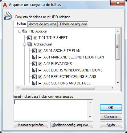

Caixa de diálogo Arquivar um conjunto de folhas
Empacota os arquivos de conjunto de folhas atual para o arquivamento.
A guia Folhas lista as folhas a serem incluídas no pacote de arquivos na ordem das folhas e de acordo com a organização do subconjunto. A guia Árvore de arquivos lista os arquivos a serem incluídos no pacote no formato de uma árvore hierárquica. A guia Tabela de arquivos mostra os arquivos a serem incluídos no pacote em um formato de tabela.
Todos os arquivos a serem incluídos no pacote de arquivos são indicados por uma marca de seleção próxima ao nome do arquivo. Para remover um arquivo do pacote de arquivos, clique na caixa de seleção. Clique com o botão direito na área de exibição para exibir um menu de atalho, no qual é possível desativar todas as marcas de seleção ou aplicá-las a todos os arquivos.
Nota: Certifique-se de que os arquivos a serem arquivados não estejam abertos atualmente em nenhum aplicativo.
Lista de opções
As seguintes opções são exibidas.
Guia Folhas
Lista as folhas a serem incluídas no pacote de arquivos na ordem das folhas e de acordo com a organização do subconjunto. Um conjunto de folhas deve estar aberto no Gerenciador de conjunto de folhas. Arquivar pode ser selecionado em um menu suspenso exibido quando se clica com o botão direito do mouse no nó do conjunto de folhas do nível superior ou ARQUIVAR pode ser inserido no prompt do comando.

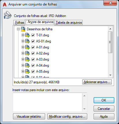

Files Tree Tab
Lista os arquivos a serem incluídos no pacote de arquivos em um formato em árvore hierárquico. Por padrão, todos os arquivos associados ao desenho atual (como refex, estilos de plotagem e fontes relacionados) são apresentados. Você pode adicionar arquivos ao pacote de arquivos ou remover arquivos existentes. Os arquivos relacionados que são mencionados pelos URLs não são incluídos no pacote de arquivos.

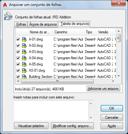

Files Table Tab
Exibe os arquivos a serem incluídos no pacote de arquivos em um formato de tabela. Por padrão, todos os arquivos associados ao desenho atual (como refex, estilos de plotagem e fontes relacionados) são apresentados. Você pode adicionar arquivos ao pacote de arquivos ou remover arquivos existentes. Os arquivos relacionados que são mencionados pelos URLs não são incluídos no pacote de arquivos.
Adicionar um arquivo
Abre uma caixa de diálogo padrão de seleção de arquivo, na qual é possível selecionar um outro arquivo a ser incluído no pacote de arquivos. Este botão está disponível na guia Árvore de arquivos e na guia Tabela de arquivos.
