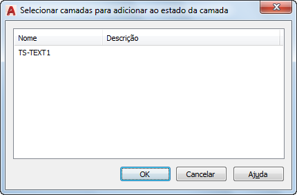

Caixa de diálogo Selecionar camadas para adicionar ao estado da camada
Especifica as camadas que devem ser incluídas no estado de camada nomeado.
Exibe as camadas por nome e inclui descrições que não estão definidas no estado de camada nomeado selecionado.
Múltiplas camadas podem ser selecionadas. Clicar em OK exibe as camadas selecionadas na caixa de diálogo Editar estado da camada.
Lista de opções
As seguintes opções estão disponíveis nesta caixa de diálogo.
Lista de camadas
Exibe o nome e a descrição de camadas que não foram adicionadas ao estado da camada. Selecione as camadas que deseja adicionar e clique em OK.
