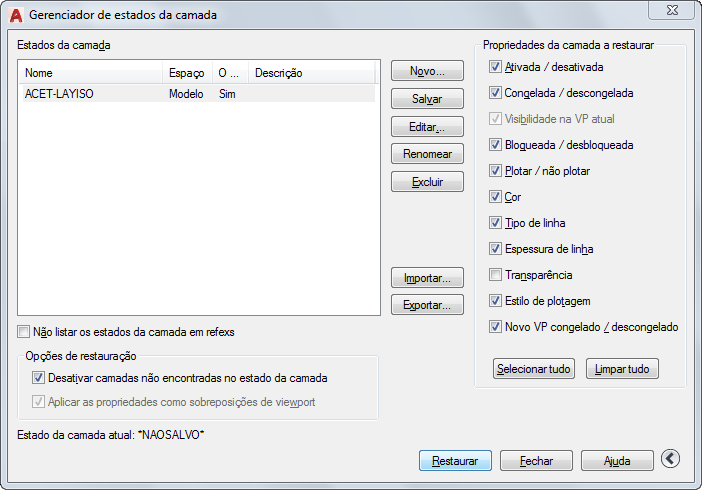

Gerenciador de estados de camada
Salva, restaura e gerencia conjuntos de configurações de camada que são chamados de estados de camada.
Estados de camada
Lista os estados de camada que foram salvos no desenho.
Não listar os estados de camadas nas refex
Exclui os estados de camada que foram salvos em desenhos referenciados externamente.
Nota: Estados de camada que foram salvos em refex não podem ser editados.
Novo
Exibe a caixa de diálogo Novo estado de camada para salvar, onde você pode criar um estado de camada fornecendo um nome e inserindo uma descrição opcional.
Salvar
Salva as configurações da camada atual no desenho para o estado de camada selecionado, substituindo as configurações salvas anteriormente. As configurações Propriedades de camada para restaurar também são salvas como parte de um estado de camada. Ao selecionar esse estado de camada na lista Estados de camada, as caixas de seleção são atualizadas para refletir as configurações salvas.
Nota: O botão Salvar é utilizado somente quando você deseja salvar as configurações atuais da camada para o estado de camada atual. Ao criar ou editar um estado de camada, o estado de camada é salvo automaticamente e você deve apenas fechar a caixa de diálogo.
Edit
Exibe a caixa de diálogo Editar estado da camada, onde você pode modificar um estado de camada selecionado, que é, em seguida, salvo automaticamente.
Rename
Renomeia o estado de camada selecionado.
Excluir
Remove o estado de camada selecionado.
Import
Exibe uma caixa de diálogo padrão de seleção de arquivo, onde é possível selecionar um arquivo DWG, DWS, DWT ou um arquivo de estado de camada (LAS) exportado anteriormente. Quando um arquivo a ser importado é selecionado, é exibida a caixa de diálogo Selecionar estados de camada, onde você pode selecionar os estados de camada a serem importados.
Algumas coisas para se ter em mente ao importar estados de camada:
  • É possível criar novas camadas como resultado da importação de um estado da camada.
  • Quando um estado de camada é importado de um desenho, as propriedades da camada, como tipo de linha ou estilo de plotagem, que não estão disponíveis no desenho atual são importadas do desenho de origem.
  • Se um estado de camada for importado de um arquivo LAS e contiver propriedades de tipo de linha ou estilo de plotagem que não existem no desenho, será exibida uma mensagem notificando que a propriedade não pôde ser restaurada. A mensagem informa somente a primeira propriedade encontrada.
Export
Exibe uma caixa de diálogo padrão de seleção de arquivo na qual é possível salvar o estado de camada selecionado em um arquivo de estado da camada (LAS).
Restaurar
Restaura as configurações de camada salvas no estado da camada especificado, dependendo de quais configurações são verificadas nas propriedades de camada para a coluna Restaurar.
Fechar
Fecha o Gerenciador de estado de camada.
Restaurar opções
Desativa as camadas não encontradas no estado de camada
As camadas criadas depois que o estado de camada foi salvo serão desativadas. O objetivo dessa configuração é manter a aparência visual do desenho no momento em que o estado de camada foi salvo.
Aplicar propriedades como sobreposições de viewport
Aplica o estado de camada selecionado como as sobreposições de propriedades de camada na viewport atual do layout. Essa opção fica disponível quando o Gerenciador de estados de camada é aberto quando uma viewport delayout está ativa.
Expande ou retrai a caixa de diálogo para exibir ou ocultar a área Propriedades de camada para restaurar.
Somente se aplica às configurações de propriedade de camada especificada quando o estado de camada é restaurado.
As seguintes regras se aplicam ao restaurar um estado de camada quando a viewport atual é uma viewport de layout e a opção Visibilidade na VP atual é ativada:
Selecionar todos
Seleciona todas as configurações de propriedades da camada.
Limpar todos
Apaga todas as configurações de propriedades da camada.
