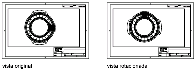

Para rotacionar uma vista alterando o UCS
Clique duas vezes na viewport cujos objetos deseja girar.
Certifique-se de que o UCS atual é paralelo ao plano de rotação (o ícone do UCS deve parecer normal).
Clique na
guia Vista
painel Coordenadas
Universal
Clique na
guia Vista
painel Coordenadas
Z
Para rotacionar a vista 90 graus no sentido horário, digite
90
. Para rotacionar a vista 90 graus no sentido anti-horário, digite
-90
Clique no
menu Vista
Vistas 3D
Vista da planta
UCS atual
Toda a vista rotaciona na viewport. É preciso especificar novamente a escala da viewport.
