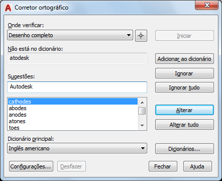

Caixa de diálogo Verificar ortografia
Verifica a ortografia em texto de linha única, texto com múltiplas linhas, texto de linha de chamada múltipla, texto nos atributos do bloco, texto em refex e texto adicionado em cotas.
Nos atributos do bloco, somente os valores do atributo são verificados. A ortografia de objetos de texto em referências de bloco e referências de bloco aninhados é verificada, mas a verificação ortográfica em definições de bloco somente é executada se a referência de bloco associada tiver sido selecionada.
Lista de opções
As seguintes opções são exibidas.
Where to Check
Exibe as áreas que devem ter a ortografia verificada.
Selecionar objetos de texto
Limita a verificação ortográfica para o texto de linha única, texto com múltiplas linhas, texto de linha de chamada múltipla, texto nos atributos do bloco e texto em refex selecionados.
Not in Dictionary
Exibe a palavra como tendo erro de ortografia.
Suggestions
Exibe uma lista de palavras sugeridas para substituição a partir do dicionário atual.
Você pode selecionar outra palavra substituta na lista ou editar ou inserir uma palavra substituta na área de texto superior Suggestions.
Main Dictionary
Lista as opções do dicionário principal. O dicionário padrão irá depender da configuração de idioma.
Start
Inicia a verificação do texto para identificar erros de ortografia.
Ignore
Ignora a palavra atual.
Ignore All
Ignora todas as demais palavras que correspondem à palavra atual.
Add to Dictionary
Adiciona a palavra atual ao dicionário personalizado atual. A palavra pode ter, no máximo, 63 caracteres.
Change
Substitui a palavra atual pela palavra exibida na caixa Suggestions.
Change All
Substitui a palavra atual em todos os objetos de texto selecionados na área de verificação de ortografia.
Dicionários
Exibe a caixa de diálogo Dicionários.
Configurações
Exibe a caixa de diálogo Configurações da verificação ortográfica.
Desfazer
Reverte uma ação ou uma série de ações anteriores de verificação ortográfica, incluindo Ignorar, Ignorar todos, Alterar, Alterar todos e Adicionar no dicionário.
