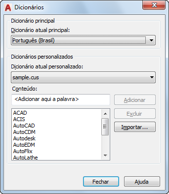

Caixa de diálogo Dicionários
Gerencia dicionários. Durante a correção ortográfica, as palavras no desenho são correspondidas às palavras nos dicionários principal atual e personalizado atual. Quaisquer exceções de ortografia que são identificadas com a opção Add, são armazenadas no dicionário personalizado atualmente em uso.
Para fazer a verificação ortográfica em outro idioma, passe para outro dicionário principal. Você também pode criar qualquer número de dicionários personalizados e alternar entre eles como necessário.
Lista de opções
As seguintes opções são exibidas.
Main Dictionary
Exibe uma lista de dicionários de idiomas específicos a partir da qual você poderá escolher outro dicionário principal. Esse dicionário é utilizado junto com o dicionário personalizado.
Custom Dictionary
Exibe o nome do dicionário personalizado atual. A extensão de nome do arquivo.cus é usada para um dicionário personalizado do AutoCAD.
Current Custom Dictionary
Exibe uma lista onde é possível selecionar um arquivo de dicionário personalizado. O dicionário selecionado é usado até que outro arquivo seja selecionado.
A lista também inclui a seleção Gerenciar dicionários personalizados que abre a caixa de diálogo Gerenciar dicionários personalizados.
Content
Exibe uma lista das palavras que existem no momento do dicionário personalizado especificado.
Você pode adicionar ou excluir palavras da lista abaixo.
Add
Adiciona ao dicionário personalizado atual a palavra digitada na caixa. A palavra pode ter, no máximo, 63 caracteres.
Excluir
Exclui uma palavra do conteúdo do dicionário personalizado.
Import
Importa palavras de outro dicionário ou uma lista de palavras em seu dicionário personalizado atual.
