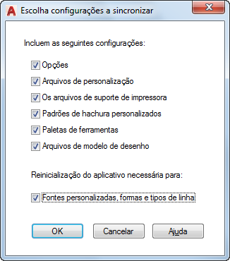

Escolha quais configurações serão sincronizadas com a caixa de diálogo
Lista de opções
As seguintes opções são exibidas.
Opções
Sincroniza perfis de usuários e todas as outras configurações especificadas na caixa de diálogo Opções.
Arquivos de personalização
Inclui todos os arquivos CUI e CUIx, de menu, configurações do espaço de trabalho, ícones personalizados e assim por diante.
Arquivos de suporte de impressora
Inclui arquivos de configuração de impressora (PC3), arquivos de descrição de impressora (PMP) e tabelas de estilo de plotagem (CTB, STB).
Padrões de hachura personalizados
Inclui todos os padrões de hachura personalizados (PAT).
Paletas de ferramentas
Inclui todos os arquivos de paleta de ferramentas (ATC, AWS).
Arquivos de modelos de desenho
Inclui arquivos de modelo de desenho (DWT).
Fontes, formas e tipos de linha personalizados
Inclui todos os arquivos SHX, TTF, FMP, SHP e LIN.
Para obter uma lista de tipos de arquivos que estão sincronizados, consulte Migrar e transferir a comparação de configurações personalizadas, abaixo.
