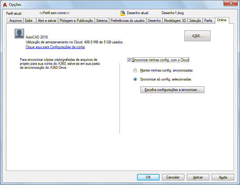

Guia On-line (Caixa de diálogo Opções)
Define as opções para trabalhar on-line com o Autodesk A360 e fornece acesso aos documentos de projetos armazenados na conta da nuvem.
Lista de opções
As seguintes opções são exibidas.
Uso do armazenamento no Cloud
Clique aqui para as Configurações da minha conta
Efetue login em sua conta da Autodesk. Isto abre o seu perfil de usuário da Autodesk, que você pode usar para alterar seu e-mail, nome de contato, preferência de idioma e a senha.
A360
Abre sua pasta da unidade do A360 em um navegador. (Comando DOCSONLINE)
Sincronizar minhas configurações com a nuvem
Inicia ou interrompe a sincronização de suas configurações personalizadas do aplicativo para acesso remoto com o A360.
Manter todas as minhas configurações sincronizadas
Sincroniza todas as configurações personalizadas compatíveis do aplicativo.
Sincronizar somente as configurações selecionadas
Sincroniza somente as configurações personalizadas do aplicativo que forem especificadas.
Escolha quais configurações serão sincronizadas
Especifica quais configurações personalizadas do aplicativo serão sincronizadas com o A360. (Comando CONFIGSINCONLINE)
