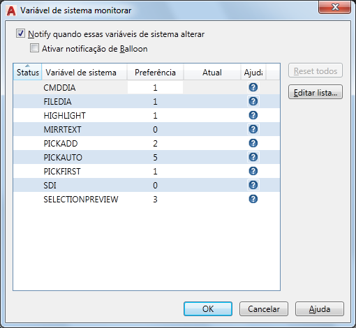

Monitora as variáveis de sistema e emite relatórios quando são alteradas de seu valor preferido.
Na maioria dos casos, isso acontece quando uma rotina personalizada é cancelada. É possível redefinir as variáveis de sistema que foram alteradas de volta para o valor preferido.
As seguintes opções são exibidas.
- Notificar quando essas variáveis de sistema são alteradas
- Rastreia as alterações das variáveis de sistema listadas e exibe notificações quando valores atuais não coincidem com o valor de preferido. (variável de sistema SYSMON)
- Enable Balloon Notification
- Exibe um balão de notificação quando a variável de sistema não coincide com o valor de preferido.
- Lista de variáveis de sistema
- Exibe as variáveis de sistema monitoradas e seus status correspondentes, valores atuais esperados, e acesso ao tópico de ajuda individual da variável de sistema.
Nota: Se você tiver modificado a definição da variável de sistema antes de adicioná-la à lista, o valor Preferível exibirá o valor atual (não o valor inicial).
O status
indica que o valor atual da variável de sistema é diferente do valor preferencial.
- Redefinir tudo
- Substitui o valor atual pelo valor preferido para todas as variáveis de sistema listadas.
- Editar lista
- Exibe a caixa de diálogo Editar lista de variáveis de sistema.
