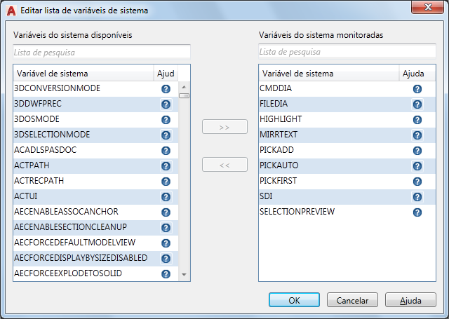

Caixa de diálogo Editar lista de variáveis de sistema
Gerencia a lista de variáveis de sistema monitoradas.
É possível selecionar ou procurar por uma variável de sistema para ser adicionada ou removida da lista de variáveis de sistema monitoradas.
Nota: As variáveis de sistema somente leitura são excluídas na lista.
As seguintes opções são exibidas.
Variáveis de sistema disponíveis
Exibe uma lista de todas as variáveis de sistema que podem ser monitoradas. Insira uma sequência na caixa de pesquisa para localizar rapidamente uma variável de sistema.
Variáveis de sistema monitoradas
Exibe uma lista de todas as variáveis de sistema que estão sendo monitoradas. Insira uma sequência na caixa de pesquisa para localizar rapidamente uma variável de sistema.
