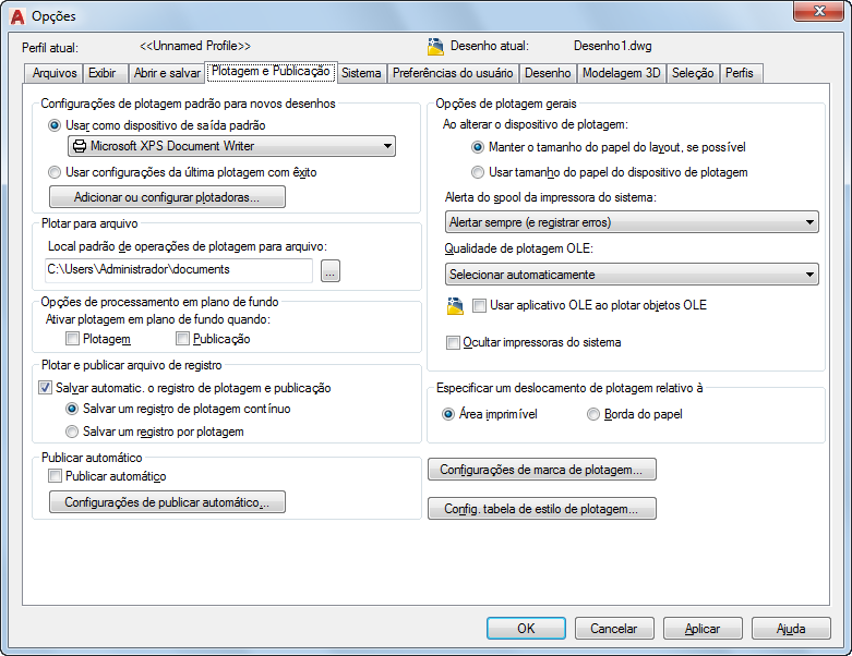

Guia Plotar e publicar (Caixa de diálogo Opções)
Controla as opções relacionadas à plotagem e publicação.
Lista de opções
As seguintes opções são exibidas.
Configurações de plotagem padrão para os novos desenhos
Controla configurações padrão de plotagem para novos desenhos ou desenhos criados no AutoCAD Release 14 ou anterior, que nunca foram salvos no formato do AutoCAD 2000 ou posterior.
Usar como dispositivo de saída padrão
Controla o dispositivo padrão de saída para novos desenhos ou desenhos criados no AutoCAD Release 14 ou anterior, que nunca foram salvos no formato do AutoCAD 2000 ou posterior.
A lista exibe qualquer arquivo de configuração de plotadora (PC3) localizado no caminho de busca de configuração de plotadora e em qualquer impressora de sistema configurada no sistema.
Usar as configurações da última plotagem bem sucedida
Define as configurações de plotagem para corresponder à última plotagem bem sucedida.
Adicionar ou configurar plotadoras
Exibe o Gerenciador de plotadora (uma janela do sistema Windows). Você pode adicionar ou configurar uma plotadora com o Gerenciador de plotadora.
Plotar para arquivo
Especifica o local padrão para operações de plotar para arquivo.
Opções de processamento em plano de fundo
Você pode usar a plotagem em plano de fundo para iniciar um trabalho que está plotando ou publicando e retornar imediatamente para seu trabalho no desenho enquanto seu trabalho está sendo plotado ou publicado enquanto trabalha. (variável de sistema BACKGROUNDPLOT)
Os detalhes de plotagem e publicação em plano de fundo estão disponíveis no menu de atalho da barra de status de Plotar e publicar.
Você pode plotar ou publicar trabalhos no plano de fundo, mesmo se o programa não estiver em execução, digitando acad/pl <nome do arquivo DSD> no Prompt de comandos do Windows. Não está disponível no AutoCAD LT.
Ativar plotagem em plano de fundo quando
Plotagem: Especifica se os trabalhos de plotagem são processados no plano de fundo. Este ajuste também é afetado pela variável de sistema BACKGROUNDPLOT.
Publicação: Especifica se trabalhos publicados são processados no plano de fundo. Este ajuste também é afetado pela variável de sistema BACKGROUNDPLOT.
Nota: Quando -PLOTAR, PLOTAR, -PUBLICAR e PUBLICAR são usados em um script (arquivo SCR), o valor da variável de sistema BACKGROUNDPLOT é ignorado e -PLOTAR, PLOTAR, -PUBLICAR e PUBLICAR são processados em primeiro plano.
Arquivo de registro de plotar e publicar
Controla as opções para salvar um arquivo de registro de plotagem e publicação como um arquivo com valores separados por vírgula (CSV) que pode ser visualizado em um programa de planilha. Para visualizar ou alterar a localização do arquivo de registro, consulte a guia Arquivos, na caixa de diálogo Opções.
Este arquivo de registro contém informações sobre os trabalhos de plotagem e publicação, tais como:
  • Job ID
  • Job name
  • Sheet set name
  • Category name
  • Date and time started and completed
  • Sheet name
  • Caminho de arquivo completo
  • Selected layout name
  • Nome da configuração de página
  • Caminho da configuração de página nomeada
  • Device name
  • Paper size name
  • Final status
Salvar automaticamente o arquivo de registro de plotar e publicar
Especifica que um arquivo de registro contendo informações sobre trabalhos de plotagem e publicação foi gravado automaticamente.
Salvar um registro de plotagem contínuo
Especifica que um único arquivo de registro contendo informações sobre trabalhos de plotagem e publicação foi gravado automaticamente.
Salvar um arquivo de registro por plotagem
Especifica que um arquivo de registro separado foi criado para cada trabalho de plotagem e publicação.
Publicar automático
Especifica se os desenhos serão automaticamente publicados para arquivos DWF, DWFx ou PDF. Também é possível controlar as opções para a publicação automática.
Publicar automático
Quando esta opção é selecionada, os desenhos são publicados para arquivos DWF, DWFx ou PDF quando você salva ou fecha um desenho. (variáveis de sistema AUTOMATICPUB, AUTODWFPUBLISH)
Configurações da publicação automática
Exibe a paleta Configurações de publicação automática, onde é possível personalizar as configurações para publicação, incluindo quando ela ocorre e a localização para armazenar os arquivos publicados.
Opções de plotagem gerais
Keep the Layout Paper Size If Possible
Utiliza o tamanho de papel especificado na caixa de diálogo Configuração da página desde que o dispositivo de saída selecionado possa plotar nesse tamanho de papel. (variável de sistema PAPERUPDATE = 0)
Se o dispositivo de saída selecionado não conseguir plotar nesse tamanho de papel, o programa exibirá uma mensagem de aviso e utilizará o tamanho de papel especificado no arquivo de configuração da plotadora (PC3) ou nas configurações padrão do sistema, caso o dispositivo de saída seja uma impressora do sistema.
Usar o tamanho do papel do dispositivo de plotagem
Utiliza o tamanho do papel especificado no arquivo de configuração da plotadora (PC3) ou nas configurações do sistema padrão se o dispositivo de saída for uma impressora do sistema. (variável de sistema PAPERUPDATE = 1)
Alerta de spool de impressora do sistema
Controla se você será alertado quando o desenho plotado é enviado a um spooler de impressora por causa de um conflito de porta de entrada ou saída.
  • Sempre alertar (E registrar erros): Enviará um alerta e sempre registrará um erro quando for criado um spool do desenho plotado por meio de uma impressora do sistema.
  • Alertar na primeira vez somente (E registrar erros): Enviará um alerta uma única vez e sempre registrará um erro quando for criado um spool do desenho plotado por meio de uma impressora do sistema.
  • Never Alert (And Log First Error): Nunca enviará um alerta e registrará apenas o primeiro erro quando for criado um spool do desenho plotado por meio de uma impressora do sistema.
  • Never Alert (Do Not Log Errors): Nunca enviará um alerta ou registrará um erro quando for criado um spool do desenho plotado por meio de uma impressora do sistema.
Qualidade de plotagem OLE
Define a qualidade padrão de plotagem para objetos OLE.
(variável de sistema OLEQUALITY)
Usar aplicativo OLE ao plotar objetos OLE
Controla se o aplicativo de origem de um objeto OLE embutido é carregado ao plotar.
(variável de sistema OLESTARTUP)
Ocultar impressora do sistema
Controla se as impressoras de sistema do Windows são exibidas nas caixas de diálogo Plotar e Configuração da página. Essa opção oculta somente as impressoras de sistema padrão do Windows. Não oculta impressoras do sistema Windows que foram configuradas utilizando o Assistente para adicionar plotadora.
É possível controlar o tamanho da lista de dispositivos nas caixas de diálogo Plotar e Configuração da página movendo o arquivo PC3 de dispositivo para fora da pasta Plotters e das suas subpastas.
Especificar descolamento de plotagem relativo a
(variável de sistema PLOTOFFSET).
Área imprimível
Especifica que o deslocamento de plotagem é relativo à área de impressão.
Edge of Paper
Especifica que o deslocamento de plotagem é relativo à aresta do papel.
Configurações de marca de plotagem
Abre a caixa de diálogo Marca de plotagem.
Configurações de tabela de estilo de plotagem
Abre a caixa de diálogo Configurações de tabela de estilo de plotagem.
