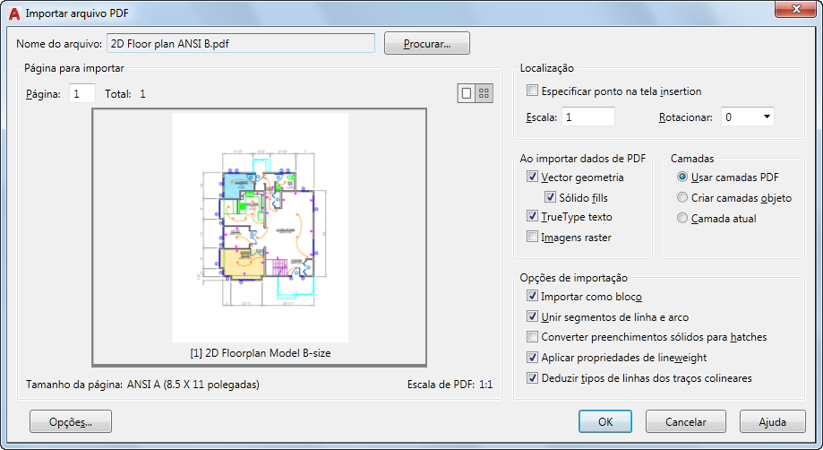

Define as opções para a importação de geometria, preenchimentos, imagens de raster e objetos de texto TrueType a partir de uma página especificada do arquivo PDF.
Lista de opções
As seguintes opções estão disponíveis:
Procurar
Exibe a caixa de diálogo Procurar (uma caixa de diálogo padrão de seleção de arquivos), na qual você pode selecionar outro arquivo PDF para importação.
Página a ser importada
Quando importa um arquivo PDF, você seleciona a página ao inserir o número da página ou ao clicar na imagem em miniatura. Para exibir uma visualização maior da página, alterne entre vistas em miniatura e uma vista completa. Importe uma página de cada vez.
- Tamanho da página
- Exibe um padrão de tamanho da página, Imperial ou Métrico. Se a página estiver fora do padrão, as cotas são exibidas em polegadas ou milímetros, dependendo da configuração da variável de sistema MEASUREMENT.
- Escala de PDF
- Exibe a escala do arquivo PDF. As unidades métricas devem estar em milímetros; as unidades imperiais devem estar em polegadas.
Location
Especifica a localização do arquivo PDF importado em relação à localização do UCS atual.
- Especificar ponto de inserção na tela
- Quando esta opção é selecionada, você pode especificar a localização com seu dispositivo de entrada ou inserindo as coordenadas relativas ao UCS atual depois que a caixa de diálogo fechar. Quando essa opção está desativada, o PDF é importado na origem UCS (0,0).
- Escala
- Você pode especificar outro fator de escala de importação para os objetos importados. A importação de uma página de um arquivo PDF não usa a configuração da variável de sistema INSUNITS, pois cada página pode estar em uma escala diferente.
- Rotação
- Fornece uma lista de rotações. Você também pode inserir uma rotação personalizada.
Dados de PDF para importação
É possível incluir ou excluir dados por tipo.
- Geometria de vetor
- Os tipos de dados geométricos de PDF incluem caminhos lineares, curvas Beziér e áreas de preenchimento sólido, que são importados como polilinhas, e sólidos 2D ou hachuras com preenchimento sólido. Dentro de uma tolerância, as curvas que se parecem com arcos, círculos e elipses são interpolados como tal. Os padrões de hachuras são importados como muitos objetos separados.
- Preenchimentos sólidos
- Inclui todas as áreas de preenchimento sólido. Se estas áreas preenchidas foram originalmente exportadas em formato PDF do AutoCAD, as áreas sólidas incluem hachuras com preenchimento sólido, sólidos 2D, objetos de cobertura, polilinhas largas e pontas de seta triangulares.
Nota: Às hachuras de preenchimento sólido são atribuídas uma transparência de 50% para que os objetos acima ou abaixo possam ser vistos facilmente. É possível alterar a cor e transparência dos objetos manualmente ou selecionar todos eles filtrando pela transparência com a Seleção rápida (comando SELECIONARR).
- Texto TrueType
- Importa objetos de texto que usam fontes TrueType. Arquivos PDF reconhecem somente objetos de texto TrueType; objetos de texto que usam fontes SHX são tratados como objetos geométricos. As fontes TrueType devem corresponder ou são substituídas por fontes similares disponíveis em seu sistema. O texto importado é atribuído a um estilo de texto de AutoCAD que começa com os caracteres PDF_ e o nome fonte TrueType. Você pode atribuir uma fonte diferente ao estilo de PDF com o comando ESTILO.
- Imagens raster
- Importa imagens de raster ao salvá-las como arquivos PNG e anexá-las ao desenho atual. O caminho para cada imagem de raster é controlado pela variável de sistema PDFIMPORTIMAGEPATH.
Camadas
Você pode escolher o método a aplicar para atribuir objetos importados às camadas.
- Usar Camadas PDF
- Cria camadas do AutoCAD a partir de camadas armazenadas no arquivo PDF, e as aplica aos objetos importados. Os nomes de camada têm um prefixo PDF. Se não houver nenhuma camada presente no arquivo PDF, camadas de objeto são criadas.
- Criar camadas de objeto
- Cria camadas do AutoCAD para cada um dos seguintes tipos gerais de objetos importados do arquivo PDF: PDF_Geometry, PDF_Solid Fills, PDF_Images e PDF_Text.
- Camada atual
- Importa todos os objetos do PDF especificado para a camada atual.
Import Options
Várias opções ainda estão disponíveis para controlar como objetos de PDF são processados após serem importados.
- Importar como bloco
- Importa o arquivo PDF como um bloco, em vez de como objetos separados.
- Unir segmentos de linha e arco
- Une segmentos contíguos em uma polilinha quando possível.
- Converter preenchimentos sólidos em hachuras
- Converte objetos sólidos 2D hachuras com preenchimento sólido. Sólidos 2D que podem ser deduzidos como pontas de seta são excluídos. É possível utilizar SELECIONARR para criar diferentes conjuntos de seleção, hachuras e pontas de seta para alterar as suas propriedades em uma única operação.
- Aplicar propriedades de espessura de linha
- Mantém ou ignora as propriedades de espessura de linha dos objetos importados.
- Inferência de tipos de linha de traços colineares
- Combina os conjuntos de segmentos colineares curtos em segmentos de polilinha única. Estas polilinhas são atribuídas a um tipo de linha tracejada denominada PDF_Import e escala do tipo de linha atribuída. É possível utilizar SELECIONARR para identificar os objetos com este tipo de linha e reatribuir diferentes tipos de linha para elas em uma escala de tipo de linha apropriada.
Nota: O processo de inferência de imperfeita. Desative essa opção se você ver linhas tracejadas criados desde pequenos espaçados regularmente os segmentos de linha ou de texto sublinhado.
