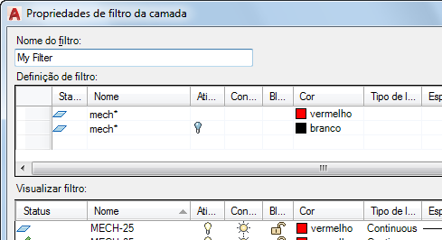

Neste exemplo, o filtro de propriedades de camada inclui camadas que começam com "mech" e são vermelhas ou camadas que começam com "mech" e estão desativadas e são brancas.
Uma vez que o filtro novo e vazio está selecionado, nenhuma camada será mostrada na lista de camadas.

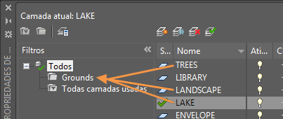

Esse filtro de grupo salva um subconjunto da lista de camadas. Ao escolher um filtro de grupo de camadas, somente as camadas especificadas serão exibidas na lista de camadas.
Neste exemplo, estou criando um filtro de grupo de camadas chamado Terreno e arrastando as camadas ÁRVORES, PAISAGEM e LAGO para um filtro de grupo.
