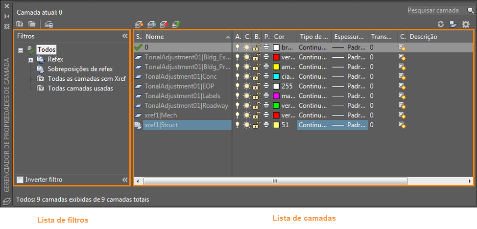

É possível adicionar, excluir e renomear camadas, alterar suas propriedades, definir substituições de propriedades em viewports de layout ou adicionar descrições de camada.
Passe o cursor sobre a imagem para localizar as áreas clicáveis que levam à seção de Ajuda desses controles.

Exibe uma lista dos filtros de camada no desenho. Clique em
para expandir ou recolher a lista de filtros. Quando a lista de filtros é recolhida, use o botão Filtro de camada (
) no canto inferior esquerdo do Gerenciador de propriedades de camada para exibir uma lista de filtros.
Há sete filtros predefinidos:

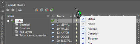

Lista todas as colunas por nome. Uma marca de verificação indica que a coluna está incluída na exibição. Clique em um nome de coluna para mostrar ou ocultar a coluna. VP Freeze, VP Color, VP Linetype, VP Lineweight e Estilo de plotagem VP somente estão disponíveis quando a viewport de layout está ativa.
Exibe a caixa de diálogo Personalizar colunas da camada, onde é possível especificar quais colunas são ocultas ou exibidas, ou alterar a ordem da coluna.

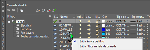

Exibe a lista de filtros. Desmarque essa opção para ocultar a vista em árvore. Mesmo que
Exibe os filtros de camada no topo da lista de camadas. Desmarque essa opção para exibir apenas camadas na lista de camadas.

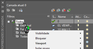

Altera a visibilidade das camadas nos filtros selecionados.
Controla se as camadas estão bloqueadas ou desbloqueadas nos filtros selecionados.
Na viewport de layout atual, controla a configuração Congelamento de VP das camadas nos filtros selecionados.
Congela todas as camadas que não estão incluídas nos filtros selecionados.
