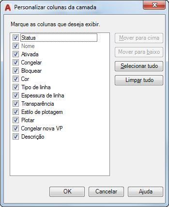

Controla a exibição e a ordem das colunas no Gerenciador de propriedades de camada.
No Gerenciador de propriedades de camada, clique com o botão direito do mouse em uma coluna e selecione Personalizar.
As seguintes opções são exibidas.
Define quais colunas são exibidas no Gerenciador de propriedades de camada para as guias Modelo ou layout atuais.
Move a coluna selecionada para a esquerda no Gerenciador de propriedades de camada.
Move a coluna selecionada para a direita no Gerenciador de propriedades de camada.
Seleciona todas as colunas na lista.
Apaga a seleção de todas as colunas na lista.
