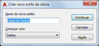

Especifica um nome para o novo estilo de célula e especifica o estilo de célula existente no qual o novo estilo de célula terá base.
As seguintes opções são exibidas.
Nomeia o novo estilo de célula.
Especifica um estilo existente de célula cujas definições são o padrão para o novo estilo de célula.
Retorna para a caixa de diálogo Novo estilo de tabela, onde é possível definir o novo estilo de célula.
