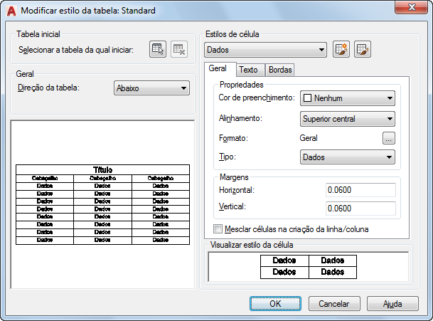

As seguintes opções são exibidas.
Permite especificar a tabela em seu desenho para ser usadas como um exemplo para formatar este estilo de tabela. Uma vez selecionada a tabela, você pode especificar a estrutura e o conteúdo que deseja copiar daquela tabela para o estilo de tabela.
Com o ícone Remove Table, você pode remover a tabela do estilo de tabela atual especificado.
Define a direção da tabela. Down cria uma tabela que é lida de cima para baixo. Up cria uma tabela que é lida de baixo para cima.
Exibe um exemplo do efeito dos ajustes atuais do estilo de tabela.
Define um novo estilo de célula ou modifica um estilo de célula existente. Você pode criar qualquer número de estilos de célula.
Exibe os estilos de célula já encontrados na tabela.
Inicia a caixa de diálogo Criar novo estilo de célula.
Inicia a caixa de diálogo Gerenciar estilos de célula.
Define a aparência das células de dados, o texto da célula e as bordas das células.
Especifica a cor de plano de fundo da célula. O padrão é None.
Você pode escolher Selecionar cor para exibir a caixa de diálogo Selecionar cor.
Define a justificação e alinhamento para o texto na célula da tabela. O texto é alinhado no centro, na parte superior ou na parte inferior em relação às bordas superior ou inferior da célula. O texto é justificado no centro, justificado na esquerda ou justificado na direita em relação as bordas esquerda e direita da célula.
Define o tipo e formatação dos dados para as linhas Data, Column Heading ou Title em uma tabela. Ao clicar neste botão, é exibida a caixa de diálogo Formato da célula da tabela, onde você pode definir outras opções de formatação.
Especifica o estilo de célula como legenda ou dados.
Controla o espaçamento entre a borda da célula e o conteúdo da mesma. Os ajustes de margem de célula são aplicados a todas as células da tabela. O ajuste padrão é 0.06 (imperial) e 1.5 (métrico).
Define a distância entre o texto ou bloco na célula e as bordas esquerda e direita da célula.
Define a distância entre o texto ou bloco na célula e as bordas superior e inferior da célula.
Mescla qualquer nova linha ou coluna criada com o estilo de célula atual em uma célula. Você pode usar esta opção para criar uma linha de título no topo de sua tabela.
Lista os estilos de texto disponíveis.
Exibe a caixa de diálogo Estilo de texto, onde você pode criar e modificar estilos de texto. (variável de sistema DIMTXSTY)
Define a altura do texto. A altura padrão do texto para células de dados e de cabeçalho de coluna é 0.1800. A altura padrão do texto para o título da tabela é 0.25.
Especifica a cor do texto. Escolha Selecionar cor na parte inferior da lista para exibir a caixa de diálogo Selecionar cor.
Define o ângulo do texto. O ângulo de texto padrão é de 0 graus. Você pode inserir qualquer ângulo entre –359 e +359 graus.
Define a espessura de linha a ser aplicada às bordas selecionadas ao clicar num botão de borda. Se usar uma linha de espessura mais espessa, provavelmente será necessário aumentar as margens da célula.
Define o tipo de linha a ser aplicado às bordas especificadas. Escolha Outro para carregar um tipo de linha personalizado.
Define a cor a ser aplicada às bordas especificadas ao clicar em um botão de borda. Escolha Selecionar cor para exibir a caixa de diálogo Selecionar cor.
Exibe as bordas da tabela com linhas duplas.
Determina o espaçamento para bordas com linhas duplas. O espaçamento padrão é 0.1800.
Controla a aparência das bordas das células. As propriedades de borda são espessura de linha e cor das linhas de grade.
Aplica as configurações de propriedades da borda a todas as bordas.
Aplica as configurações de propriedades da borda para a borda externa.
Aplica as configurações de propriedades da borda para a borda interna.
Aplica as configurações de propriedades da borda para as bordas inferiores.
Aplica as configurações de propriedades da borda para as bordas esquerdas.
Aplica as configurações de propriedades da borda para as bordas superiores.
Aplica as configurações de propriedades da borda para as bordas direitas.
Oculta as bordas.
