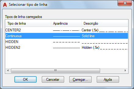

Exibe os tipos de linha disponíveis no desenho atual.
Especificar um tipo de linha que será atribuído à camada.
As seguintes opções são exibidas.
Exibe a lista de tipos de linha carregados no desenho atual.
Exibe a caixa de diálogo Carregar ou recarregar tipos de linha, onde é possível carregar tipos de linha selecionados no desenho e adicioná-los à lista de tipos de linha.
