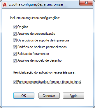

As seguintes opções são exibidas.
Sincroniza perfis de usuários e todas as outras configurações especificadas na caixa de diálogo Opções.
Inclui todos os arquivos CUI e CUIx, de menu, configurações do espaço de trabalho, ícones personalizados e assim por diante.
Inclui arquivos de configuração de impressora (PC3), arquivos de descrição de impressora (PMP) e tabelas de estilo de plotagem (CTB, STB).
Inclui todos os padrões de hachura personalizados (PAT).
Inclui todos os arquivos de paleta de ferramentas (ATC, AWS).
Inclui arquivos de modelo de desenho (DWT).
Para obter uma lista de tipos de arquivos que estão sincronizados, consulte Migrar e transferir a comparação de configurações personalizadas, abaixo.
