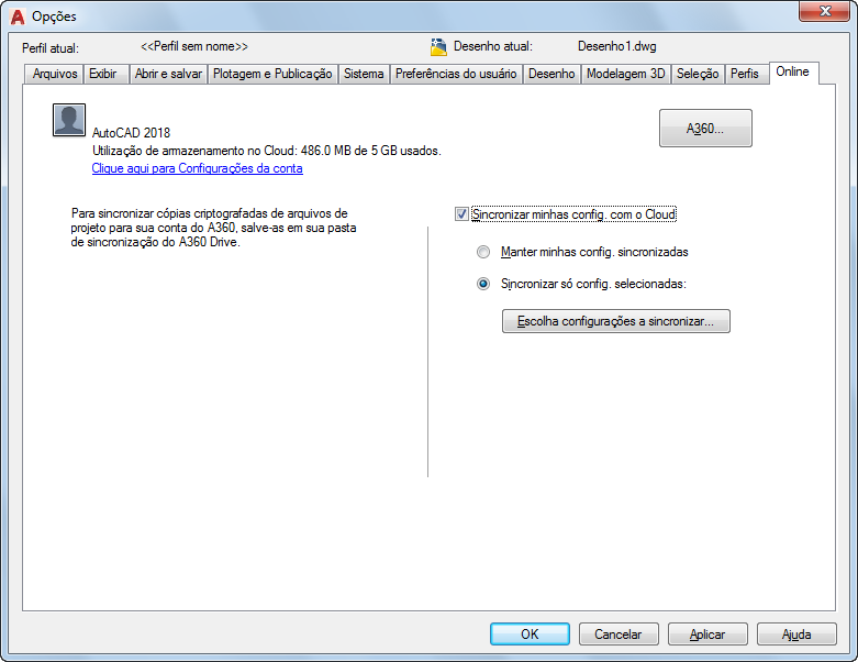

Define as opções para trabalhar on-line com o Autodesk A360 e fornece acesso aos documentos de projetos armazenados na conta da nuvem.
As seguintes opções são exibidas.
Abre sua pasta da unidade do A360 em um navegador. (Comando DOCSONLINE)
Inicia ou interrompe a sincronização de suas configurações personalizadas do aplicativo para acesso remoto com o A360.
Sincroniza todas as configurações personalizadas compatíveis do aplicativo.
Sincroniza somente as configurações personalizadas do aplicativo que forem especificadas.
Especifica quais configurações personalizadas do aplicativo serão sincronizadas com o A360. (Comando CONFIGSINCONLINE)
