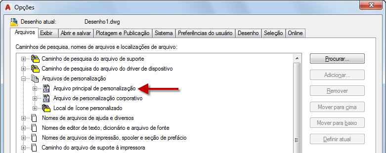

CUI
Os aquivos de personalização (CUI/CUIx) definem os elementos da interface do usuário, tais como a barra de ferramentas de Acesso rápido (QAT), as guias e painéis da faixa de opções, as paletas, as barras de ferramentas “clássicas” e os menus suspensos. Com base na versão anterior a partir da qual você está migrando, o utilitário Migrar configurações personalizadas procura o arquivo CUI ou CUIx especificado pela configuração do Arquivo de personalização principal. Além dos arquivos de personalização parciais carregados no arquivo CUI/CUIx principal, o arquivo de personalização principal também é migrado.

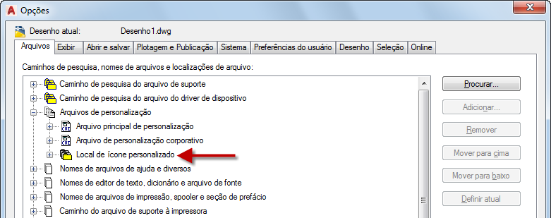

Muitos elementos da interface do usuário exibem uma imagem personalizada, essa imagem personalizada é migrada quando o comando ou o elemento da interface do usuário é migrado entre arquivos CUIx. As imagens personalizadas referidas por comandos e elementos de interface do usuário definidos em um arquivo CUIx são armazenados em uma de duas localizações: no arquivo CUIx ou externamente na localização definida pela configuração Localização de ícone personalizado. Com base em como uma imagem personalizada é referenciada, o processo usado para migrar a imagem personalizada é diferente.
Veja abaixo como as imagens personalizadas são migradas:
  • As imagens armazenadas em um arquivo CUIx são copiadas para o arquivo CUIx na versão atual com o mesmo nome.
  • As imagens armazenadas na localização especificada pela configuração Localização de ícone personalizado na versão anterior são copiadas para a localização especificada na versão atual.

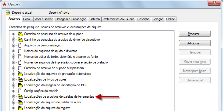

Paletas de ferramentas
Os arquivos da paleta de ferramentas contêm ferramentas padrão e definidas pelo usuário. Os arquivos são armazenados nos locais especificados na configuração Localizações de arquivos de paletas de ferramentas.
  • Arquivos de paletas de ferramentas definidas pelo usuário. Os arquivos de paletas de ferramentas personalizadas criados nos produtos baseados no AutoCAD 2006 e anterior são migrados.
  • Arquivos de paletas de ferramentas padrão. As alterações nas paletas de ferramentas iniciadas com o produto baseado no AutoCAD 2010 podem ser migradas para a versão atual. No entanto, as alterações feitas às ferramentas adicionadas a uma paleta de ferramentas antes desta não podem ser migradas e precisam ser adicionadas manualmente às paletas de ferramentas da versão atual.
Ao migrar paletas de ferramentas, os grupos de paletas de ferramentas personalizadas também são migrados e mesclados com os grupos de paletas de ferramentas padrão na versão atual.
Os grupos de paletas de ferramentas são armazenados com um perfil de usuário. É possível ver os grupos de paletas de ferramentas padrão ao alternar para o perfil nomeado <<Perfil não nomeado>> ou <<Nome do produto Perfil não nomeado>>. Os perfis de usuário não estão disponíveis no AutoCAD LT.

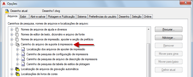

Arquivos de plotagem
Os arquivos de plotagem armazenam diversas configurações que controlam a saída de um arquivo de desenho, incluindo aquelas para plotadoras e impressoras e que controlam a aparência da manipulação de estilos de linha na saída.
  • Arquivos de configuração da plotadora (PC3). Identifica os dispositivos e formatos eletrônicos disponíveis para a saída de um desenho. Os arquivos PC3 de uma versão anterior são migrados para uma subpasta com o nome da versão para a qual eles foram migrados; a convenção de nomenclatura da subpasta é Arquivos PC3 Nome do produto. A subpasta é criada para manter a compatibilidade com a versão anterior e com a versão atual do produto. A subpasta Arquivos PC3 Nome do produto é criada na localização definida pela configuração Caminho de pesquisa de configuração da impressora.
  • Arquivos de parâmetros de modelo de plotadora (PMP). Armazene configurações de calibragem e tamanhos de papel definidos pelo usuário para um dispositivo de saída definido em um arquivo PC3. Os arquivos PMP da versão anterior são migrados para a localização definida na configuração Caminho de pesquisa de arquivo de descrição de impressora.
  • Arquivos da tabela de estilo de plotagem (CTB/STB). Controle a cor, o tipo de linha, a espessura de linha e outras configurações em um desenho durante a saída. O programa suporta dois tipos de estilos de plotagem: estilos de plotagem dependente de cores (CTB) e nomeados (STB). Os arquivos CTB e STB da versão anterior são migrados para a localização definida na configuração Caminho de pesquisa de tabela de estilo de plotagem.

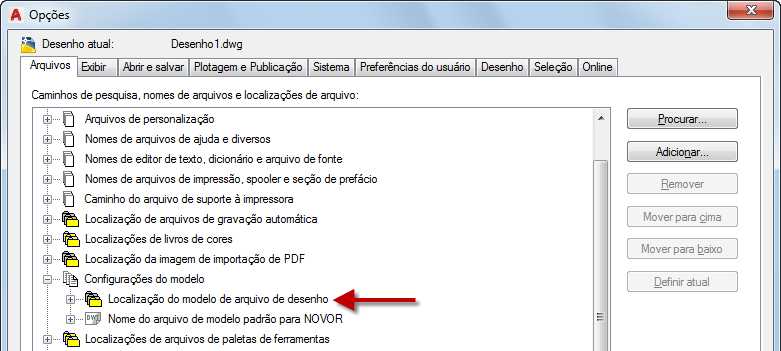

Modelos
Os arquivos de modelo de desenho (DWT) são usados para criar novos desenhos. Os desenhos criados com um arquivo DWT contêm todos os estilos e objetos de desenho definidos no arquivo DWT. Os arquivos DWT personalizados da versão anterior são migrados para uma subpasta com o nome da versão para a qual eles foram migrados; a convenção de nomenclatura da subpasta é Modelos Nome do produto. A subpasta Modelos Nome do produto é criada na pasta definida pela configuração Localização do arquivo de modelo do desenho.
