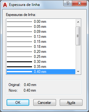

Exibe os valores de espessura de linha disponíveis.
Atribui espessura de linha a uma camada. É possível personalizar as espessuras de linha para plotar com outros valores utilizando o Editor de tabela de estilo de plotagem.
As seguintes opções são exibidas.
Exibe as espessuras de linha disponíveis que podem ser aplicadas a uma camada. As espessuras de linha disponíveis consistem em valores fixos que geralmente são utilizados em desenhos. Selecione uma espessura de linha a ser aplicada.
Exibe a espessura de linha anterior. A espessura de linha padrão atribuída quando uma camada é criada é DEFAULT (que plota com um valor padrão de 0.01 polegada ou 0.25 mm). (variável de sistema LWDEFAULT)
Exibe a nova espessura de linha atribuída à camada.
