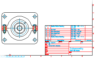

Cria uma lista de peças e permite posicionar no área do desenho.
Na solicitação de comando, é possível selecionar a lista de materiais que seja base para a lista de peças. É possível selecionar outras opções na caixa de diálogo Lista de peças, que aparece antes de posicionar a lista de peças na área do desenho.
Os seguintes prompts são exibidos.
Especifica a lista de materiais que será definida como lista de materiais atual.
Para selecionar ou criar a lista de materiais principal, insira M. Para selecionar ou criar uma lista de materiais de borda, clique na borda correspondente no espaço do modelo. Para ver uma relação das listas de materiais existentes, insira ?. Para criar ou definir o banco de dados atual como um dos bancos de dados de lista de materiais relacionados, insira o nome da lista de materiais e pressione Enter.
