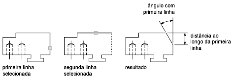

Na faixa de opções, no painel Opções de chanfro, verifique o comprimento e o ângulo do chanfro. Para alterar os comprimentos de chanfro:
Clique na
<guia atual>
menu suspenso Primeiro chanfro
Pesquisa
Selecione um valor para o primeiro comprimento.
Clique na
<guia atual>
menu suspenso Ângulo de chanfro
Pesquisa
Selecione um valor para o ângulo do chanfro.
Clique em um espaço vazio na área de desenho.
Selecione a primeira linha que forma o canto.
Selecione a segunda linha que forma o canto.
Pressione ESC para sair do comando.
