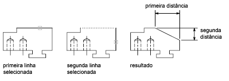

Você pode chanfrar um canto especificando distâncias qualquer lado do chanfro.

Clique em um espaço vazio na área de desenho.
Selecione a primeira linha que forma o canto.
Selecione a segunda linha que forma o canto.
Pressione ESC para sair do comando.
