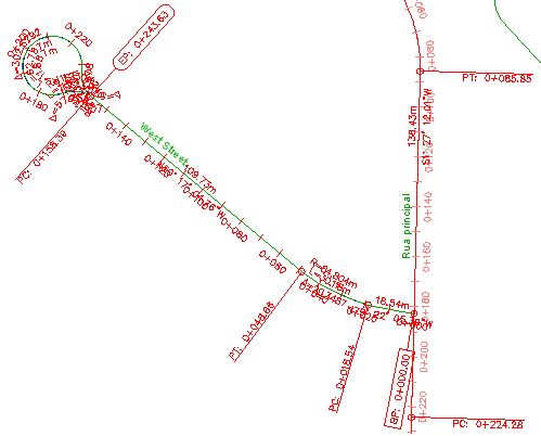

    Você pode agora selecionar uma localização específica para uma legenda no alinhamento. Ao contrário de legendas de segmentos múltiplos, legendas de segmento único serão colocadas exatamente onde você clicar.
  3. No alinhamento da West Street, clique perto da estaca 0+120 para inserir uma legenda de segmento de linha. Assegure-se de clicar no segmento de linha e não na legenda da estaca.

    Alinhamento com legendas de segmento inseridas manualmente
