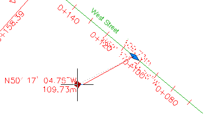

  1. Clique na legenda que mostra o rumo sobre a distância próxima à estaca 0+100. As alças serão exibidas na legenda.
  2. Clique na alça de localização da legenda. A alça muda para vermelho. Arraste a legenda para baixo e para a esquerda para movê-la para um local limpo. Clique para inserir a legenda. Pressione Esc para cancelar a seleção da legenda.
    Legenda arrastada com a alça de localização da legenda
    Uma linha de chamada de detalhe é criada a partir da legenda para o alinhamento.

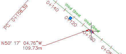

  3. Clique na legenda da West Street. As alças serão exibidas na legenda.
  4. Clique na alça da âncora da legenda. A alça muda para vermelho. Arraste a legenda para a direita. Clique perto da estaca 0+100 para colocar a legenda mais próxima do centro do segmento de linha. Pressione Esc para cancelar a seleção da legenda.
    Legenda movida com a alça de âncora da legenda

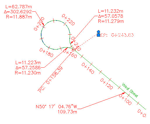

  5. Efetuar o pan e aumentar o zoom para o cul-de-sac do alinhamento da West Street.
  6. Utilize as alças para arrastar cada legenda de curva para longe do alinhamento.
  7. Clique na legenda EP: 0+243.63. A alça será exibida na legenda.
  8. Clique na alça. A alça muda para vermelho. Arraste a legenda para cima e para a direita para movê-la para um local limpo.
    Observe que a legenda é exibida sem uma borda. A borda está oculta porque o estado arrastado do estilo de legenda especificou um formato diferente para quando a legenda for arrastada para um novo local. Você aprenderá sobre as configurações de estilo de legenda nos tutoriais de Trabalho com estilos de legenda.
    Legenda do ponto final do alinhamento exibida no estado arrastado

  11. Repita estas operações movendo e arrastando as legendas para outros locais onde for necessário. Se quiser desfazer quaisquer operações de inversão ou arraste, selecione as legendas em questão. Clique com o botão direito e clique em Redefinir legenda.
    O alinhamento com legendas foi movido para melhorar a legibilidade
