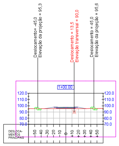

A ilustra a seguir mostra projeções em cada lado do corredor no nível do solo atual, e um cruzamento abaixo do nível do solo.

Você pode exibir projeções e cruzamentos em gráficos de seção.
Considera-se que um objeto não linear como um bloco está cruzando uma linha de amostra se sua alça do centroide cruza a linha de amostra ou está dentro da tolerância de cruzamento.
Você pode especificar um valor de tolerância de cruzamento na caixa de diálogo Editar configurações de recurso - Gráfico da seção para controlar o quanto a alça do centroide de um objeto pode ficar da linha de amostra para que se considere que ela a está cruzando.
