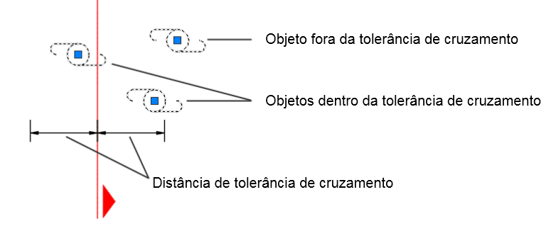

Especifica a distância que um objeto deve estar de uma linha de amostra para ser exibido como um cruzamento.
Por exemplo, se esse valor é definido como 1 pé, uma alça de centroide de objeto pode ficar a um pé da linha de amostra e será exibido como um cruzamento em um gráfico de seção.
Se esse valor for definido como zero, a alça do centroide do objeto deverá estar exatamente na linha de amostra para ser exibido como um cruzamento em um gráfico de seção.
O valor máximo que você pode especificar para essa configuração é 15 pés ou 5 metros.

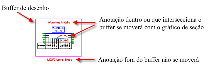

Especifica a opção padrão de posicionamento dos gráficos da seção.
Os elementos de desenho que são adicionados ou cruzam os buffers de desenho do gráfico de seção são vinculados com os gráficos de seção e são movidos movidos com os gráficos de seção se forem movidos.
Para obter mais informações, consulte Sobre os buffers de desenho do gráfico de seção.
Use as seguintes configurações para especificar os valores padrão para as margens do buffer de desenho ao criar gráficos de seção.
Especifica a quantidade de espaço do buffer de desenho acima e abaixo da malha do gráfico da seção.
Especifica a quantidade de espaço do buffer de desenho à direita e à esquerda da malha do gráfico da seção.
