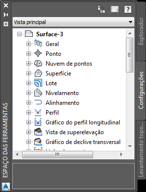

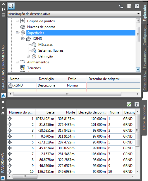

Guias
A janela Espaço de ferramentas pode exibir até quatro guias: Prospector, Configuraçãoou Topografía, e Caixa de ferramentas. A janela Panorama exibe guias nomeadas se você possui mais do que uma ferramenta (vista) ativa na janela.
