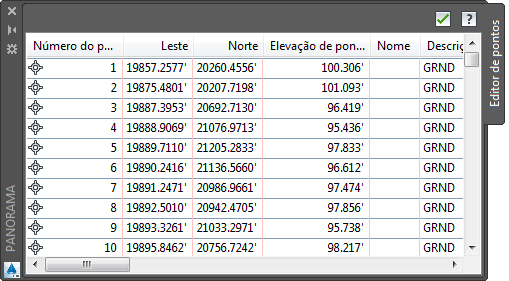

Utilize a janela Panorámica para exibir os dados em uma grade.
As vistas de dados que são exibidas na janela Panorámica são designadas como Vistas. A janela Panorama pode exibir vários tipos de dados, como a vista Editor de ponto e a vista Entidades de alinhamento.
Para preservar o espaço da tela se mais de uma vista estiver ativa, o Panorama exibirá uma guia para cada uma. Clique na guia que contém uma vista de nome para trazê-la para frente da janela.
Você pode controlar a exibição de algumas vistas, como a vista do Editor de ponto. Ative-as quando desejar. Elas permanecerão ativas até você dispensá-las ao clicar em
. Em outras vistas, como a vista Entidades de alinhamento, são controlados por um comando específico. Esse tipo de vista só pode ser ativado ou fechado quando o comando for executado, e sua exibição é controlada pela barra de ferramentas do comando.
O desenho ativo controla o estado da janela Panorama. Ao alternar entre desenhos, a janela Panorama se torna inativa ou exibe somente as vistas associadas ao desenho ativo.
Você pode encaixar a janela Panorama ou utilizar Ocultar automático para reduzir a quantidade de espaço necessária.
A visualização da janela Panorama é afetada por diversos fatores, como o desenho ativo e as vistas ativas no desenho. Se a janela Panorama não estiver visível, consulte a tabela a seguir para obter as possíveis causas e ações que você pode executar para exibi-la:
