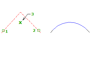

Para criar curvas por meio de um ponto especificado
Após selecionar as duas linhas (1 e 2), selecione o ponto de passagem (3). As linhas de objeto são aparadas para o ponto de curvatura (PC) e o ponto de tangência (PT).
  1. Clique na guia Iníciopainel Desenharmenu suspenso CurvasCriar curva através de um ponto Pesquisa.
  2. Selecione a primeira tangente.
  3. Selecione a segunda tangente.
  4. Especifique o ponto de passagem.
