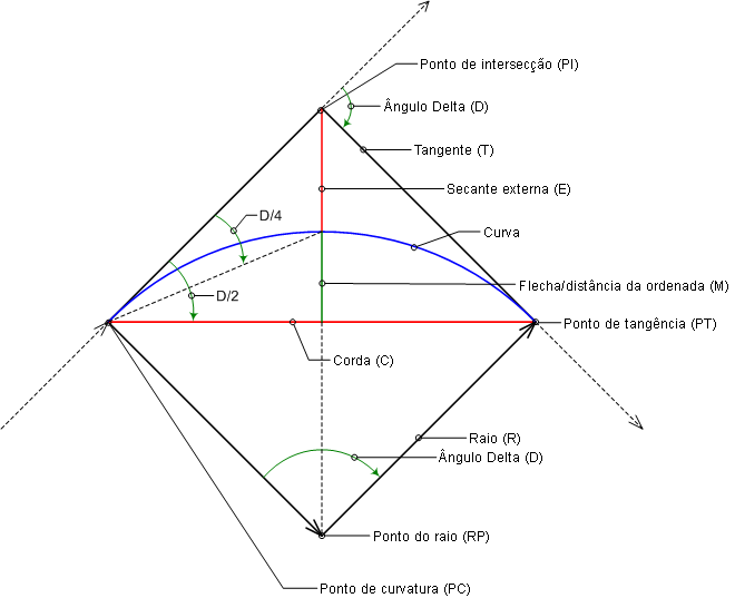

Utilize os comandos de curva para desenhar a geometria da curva antes para defini-la como alinhamentos ou lotes.

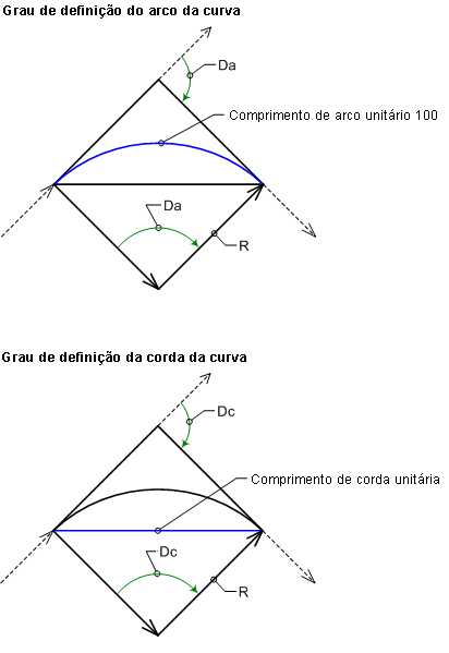

Parâmetros de curva utilizados pelo AutoCAD Civil 3D.
Grau de definição de curva para arcos e cordas.
