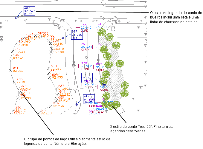

Exibir e legendar pontos
Para controlar a aparência do símbolo do ponto no desenho, ou selecionar o padrão do símbolo do ponto, ou criar símbolo do ponto.
Exemplos de estilos de legenda do ponto
Você pode legendar automaticamente pontos com critérios de rotulagem predefinidos conformo você for criando pontos em um desenho.
