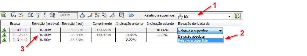

Ao abrir o Editor de elevação de nivelamento de uma linha de recurso definida para ser relativa à superfície, você verá a superfície selecionada listada no Editor de elevação de nivelamento, e os pontos editáveis da linha de recurso serão mostrados relativos à superfície.
Você pode especificar as opções de elevação relativa usando os seguintes recursos no Editor de elevação de nivelamento.
Para uma linha de recurso que não foi anteriormente definida para ser relativa a uma superfície, ao abrir o Editor de elevação de nivelamento e, a seguir, selecionar uma superfície da lista Relativo à superfície, a coluna Elevação derivada de é definida inicialmente como Elevação absoluta para todos os pontos e não mudará automaticamente para Relativo à superfície. Utilize a lista suspensa para selecionar a opção Relativo à superfície para os pontos que deseja que sejam relativos.
