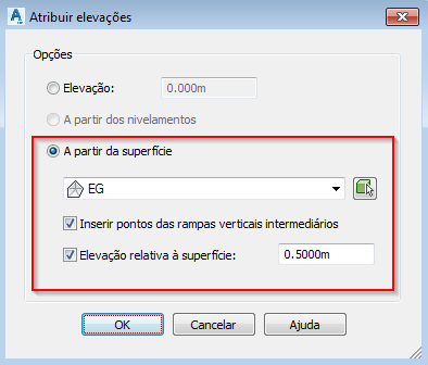

Para atribuir elevações de linha do recurso a partir de uma superfície
  1. Clique na Guia Iníciopainel Criar projetomenu suspenso Linha de recursoCriar linhas de recurso de objetos Pesquisa.
  2. Na caixa de diálogo Criar linhas do recurso, selecione a caixa de seleção Atribuir elevações e clique em OK.
  3. Na caixa de diálogo Atribuir elevações, selecione a opção A partir da superfície.
    Nota: Se não houver superfícies no desenho, a opção A partir da superfície não estará disponível.
  4. Selecione uma superfície na lista ou clique no ícone da seta para selecioná-la no desenho.
  5. Selecione a caixa de seleção Inserir pontos das rampas verticais intermediários para inserir rampas verticais onde a entidade cruzar linhas TIN de superfície. Pontos de elevação adicionais são criados nesses locais.
  6. Se quiser que a linha de recurso continue relativa à superfície, selecione a caixa de seleção Elevação relativa à superfície e, opcionalmente, insira um valor de deslocamento positivo ou negativo na caixa de edição. Para obter mais informações, consulte Sobre as linhas de recurso relativas
