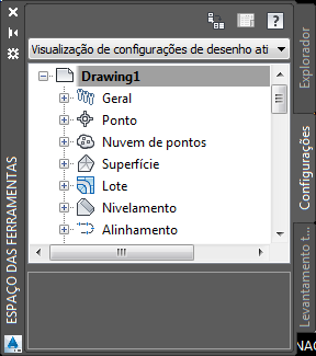

Você pode usar a guia Configurações para gerenciar estilos de objetos do AutoCAD Civil 3D e para controlar as configurações de desenhos e comandos.
Clique com o botão direito do mouse em coleções e itens para acessar os comandos.
Nessa guia, os estilos são organizados por diferentes tipos de objeto. Mesmo em um desenho em branco, a maioria desses estilos estão presentes em uma hierarquia padrão. Você pode criar e modificar estilos em um desenho, e depois salvá-los como modelo. Desenhos posteriores com base no modelo terão automaticamente o mesmo conjunto de estilos disponíveis. Você pode modificar estilos de objetos, legendas e tabelas. Também é possível controlar as configurações de desenhos e comandos.
Utilize a lista suspensa acima da guia Configurações para controlar os itens a serem exibidos na árvore Configurações.
Selecione um dos seguintes modos de exibição de árvore na guia Configurações:
Utilize a árvore Configurações para gerenciar estilos de objetos, legendas e tabelas e para controlar as configurações de desenhos e comandos.

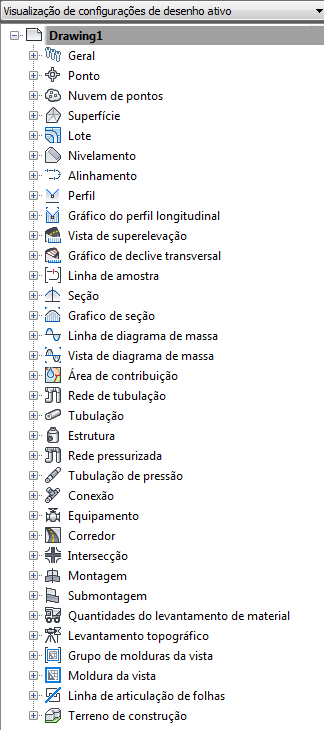

A ilustração a seguir mostra as coleções de nível superior na árvore Configurações:
A maioria das coleções de objeto obedece a um padrão de layout e usa um menu de contexto padrão.
