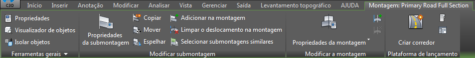

Guias contextuais que são exibidas quando você seleciona um objeto têm um fundo de cor verde. Por exemplo, se você seleciona um objeto de montagem, a guia contextual é exibida. Essa guia é exibida com um fundo de cor verde.
A ilustração a seguir mostra o objeto de montagem, selecione a guia contextual.

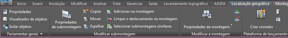

Guias contextuais que são exibidas quando você não seleciona um objeto têm um fundo de cor roxo. Por exemplo, se você clicar no botão montagem
na guia Modificar, a guia contextual de objeto não selecionado na montagem exibe um de plano de fundo na cor roxa. Isto fornece o acesso a todos os comandos relacionados às montagens sem precisar selecionar uma montagem no desenho.
A ilustração a seguir mostra um exemplo de uma guia contextual que é exibida quando não há objetos selecionados.
As Guias contextuais de objetos não selecionados têm um botão Fechar na extremidade para encerrar. Se você selecionar um objeto enquanto esta guia é exibida, a guia de seleção não-objeto será automaticamente fechada e substituída com o objeto selecionado na guia contextual.

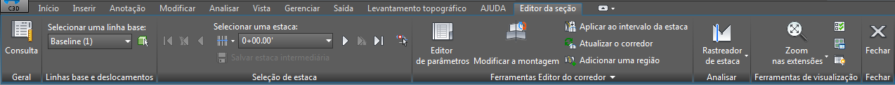

Porque sua faixa de comportamento é ligeiramente diferente dos dois tipos anteriormente descritos acima, a guia Editor de Seção tem sua própria cor de plano de fundo - Azul claro (petróleo).
