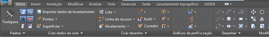

Há dois tipos básicos de tipos de faixa de opções: estática e contextual.
Guia Faixa de opções estática
As guias estáticas da faixa de opções são sempre exibidas quando a faixa de opções estiver ativada.

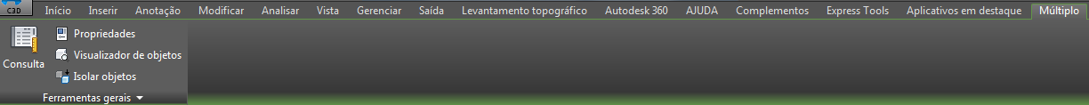

Selecione guias de faixa de opções Objetos múltiplos
Quando vários tipos de objetos são selecionados simultaneamente, a guia contextual múltipla é exibida na faixa de opções. Por exemplo, se você selecionar um objeto de rede de tubulação e um objeto de alinhamento, a guia contextual múltipla é exibida.
