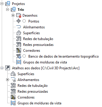

Coleções no Prospector para projetos
A figura mostra as coleções para um projeto do Vault denominado Trio e uma atalho de dados do projeto denominado Arc. Ambos os tipos de projeto são criados a partir do modelo padrão de projeto. Como resultado, eles têm coleções idênticas de superfícies, alinhamentos e outros objetos que podem ser referenciados em múltiplos desenhos.
